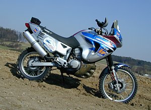

Heck-Tank für die XL 650 V
Hecktank von African Queens für die XL650V Transalp
2-teiliger Hecktank Füllvolumen: 15l inklusive Anbauteile , Tankdeckel ,GFK-Tankseitenverkleidungen Tank im Heckrahmen unter der Sitzbank integriert dadurch günstige Schwerpunktverlagerung
Beibehaltung der Originalsitzbank auch aus Kevlar/Carbon erhältlich (siehe Bild) Einbau einer kleineren Batterie (8-10 Ah) und geringe Heckumbauten erforderlich, ohne TÜV
Preis: ca. 1.120 EUR (Stand 2011)
